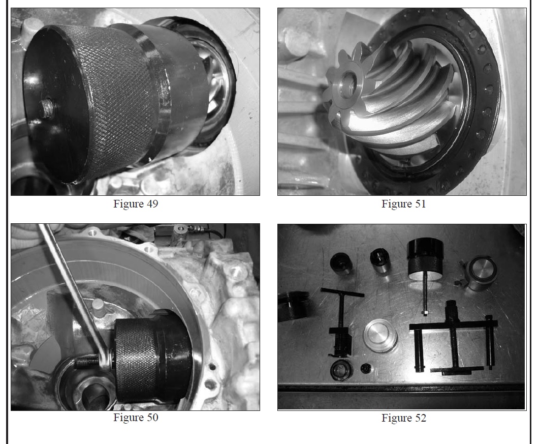

    На практике побывали вытаскивать штифты из цепи, они потом не выскакивают в процессе работы коробки?
    Для установки сальника нужна внутренняя оправка, чтобы не закусила сальник и оправка?

    Да. Не вываливаются. Но как-то не хочется ее разбирать. Оригинальная оправка другая, она ещё и регулирует глубину посадки
