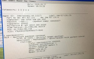

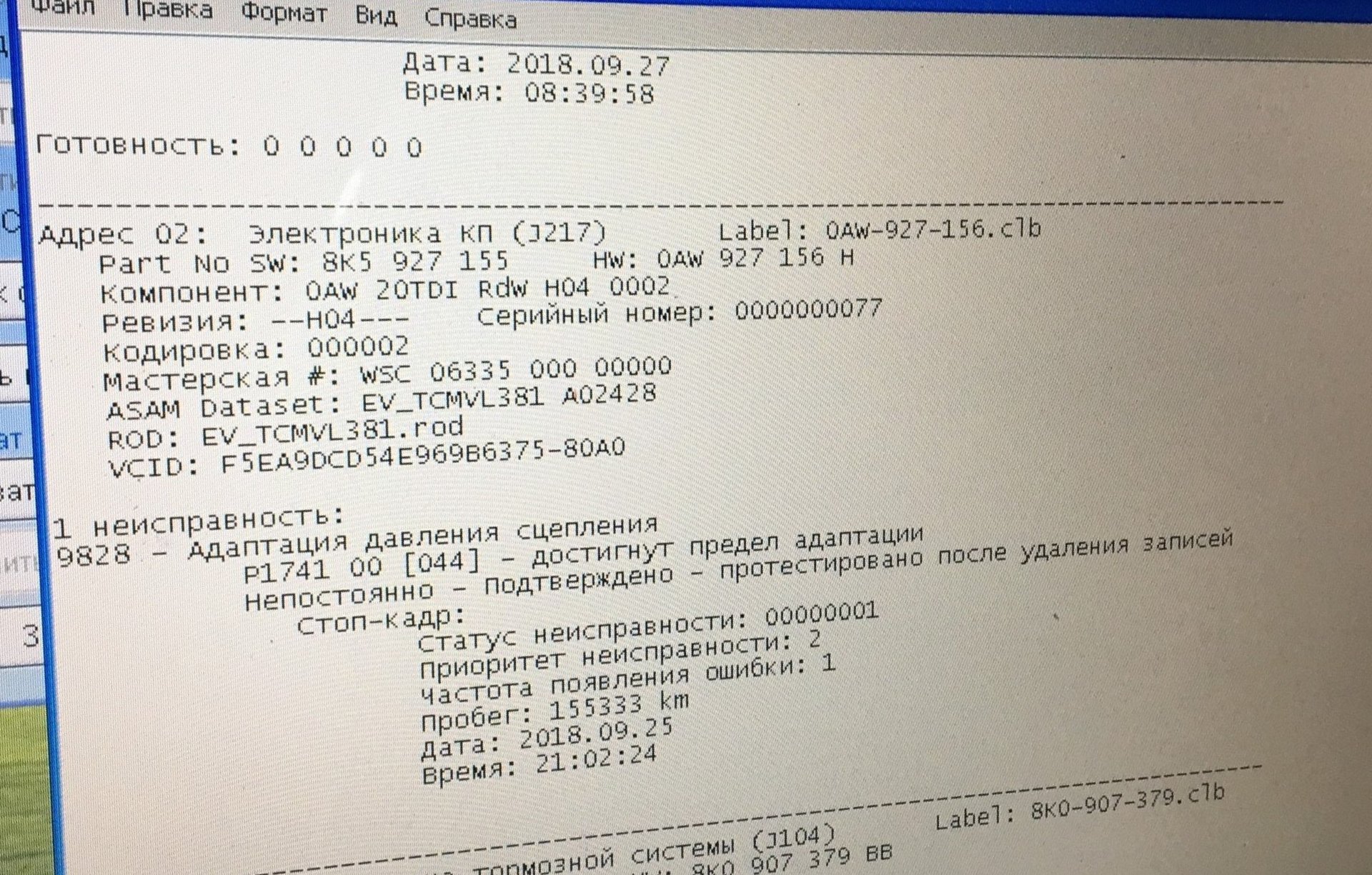

    Дмитрий, добрый день!
    Подскажите пожалуйста.
    A4 B8, CAGA, 0AW, 2010 г.
    Летом, при длительном движении в пробках или после хорошего прогрева коробки, после полной остановки машина трогается с трудом, пару раз глохла. В холодное время или на холодной коробке проблем при троганьи нет. при движении все хорошо.
    Ошибка Р1741. Местные грешат на гидроблок, предлагают промывку - поможет ли?
    Масло меняли примерно 20 т.к. назад.
    В чем может быть причина?

    Рассказываю. У вас такая история. В процессе ремонта, специалисты съемником сняли верхнюю тарелку выходного вала( ну типа-а как её ещё снять?). Так вот , делать этого нельзя .при стягивании этой тарелки запинается юбочка внутреннего уплотнения вала, и после этого он в среднем служит 5-10 тысяч км, потом начинает перепускать. При небольшом разгоне чувствуется рывки, подскок оборотов. Теперь потребуется минимум замена этой детали, цепи и полировка, а чаще замена остальных тарелок. Привет мастерам. Мы все это прошли лет 8 назад...

    Гидроблок то это да... Но!
    1.Промывка не поможет. Они наглухо одноразовые. Можете попробовать- все увидите.
    2. Почти наверняка состояние остальной части также плачевное, думаю без переборки и естественно в том числе замены гидроблок вы не обойдетесь.
    Плохая ситуация с В8 дизелями, массово полегли они
