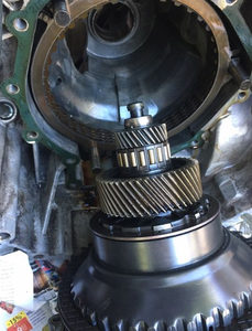

    Разобрал коробку, тарелки идеальные без задир, цепь тоже, с виду все отличное, снял крышку фрикционного механизма и там круглые сплющенные железки, сегодня буду смотреть что да как

    [​IMG] вот такая штука нужна в сборе подскажите цену, она у меня развалилась вся
  17. Сergei
    Сergei Живу я здесь
    17 авг 2012
    3.542
    А6 2.4L
    Что именно, целиком входной вал?
  18. zicz
    zicz Новичок
    28 сен 2018
    5
    Казахстан
    да входной вал
