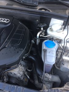

  14. AlexeyA87
    AlexeyA87 Новичок
    10 июл 2017
    14
    Audi A4 1.8 TFSI 2012г.в.
    Добрый день, приехал на стоянку обнаружил, что машина как то не ровно работает звуки странные издает...вышел посмотрел - колесо в жиже, открыл капот из под внешнего фильтра коробки чуть ли не фонтан бьет... На 59000 была замена масла, могли мастера накасячить, передавить, перетянуть затяжку фильтра или из-за чего такое могло случиться?
    Сейчас договариваемся с сервисом где меняли масло в АКПП, если обнаружится, что косяк их, то ремонт они берут на себя.
    Замерил, проехал с начала утечки примерно 700 метров
    Кто нибудь сталкивался с таким? Сколько денег готовить?...
    Пробег 67200, Ауди А4 В8 2012 г.в. 1.8
  15. soucian
    soucian Участник форума
    7 май 2016
    387
    Audi A4 B8 1.8 tfsi 160 multitronik 2011г.
    Мне официалы советовали не менять внешний фильтр ибо это не нужно делать на пробеге в 60 тысяч и геморойно меняется,можно неправильно поставить и что-то там повредить,отговаривали или мои деньги экономили х.з. В другом другом,более простом взялись,поменяли,езжу уже тысяч 40 и все гуд,взяли как сейчас помню 1400 за работу.
    У вас же видимо попались рукожопы. Потеря масла в объеме 2-3 литра для вариатора проходит без проблем,но лучше не рисковать и вызвать эвакуатор.

  17. mitriy
    mitriy Партнеры АК
    23 мар 2006
    6.404
    А8 3.0 D 2011
    Да, естественно, это их косяк.
    Ситуация серьезная, при полной потере масла ( если машину затрясло, то была полная потеря масла) коробка почти всегда страдает. Обычно это небольшие царапки на конусах/ цепи, но впоследствии это должно прогрессировать. Сложно теперь что-то доказать. Может и пронесло.
    Я постоянно пишу и говорю- не меняйте просто так фильтр на небольшом пробеге- последствия могут быть вот такими. Поверьте, я регулярно капитала коробки, разрушенные из-за последствий замены фильтра.
    Проверьте также три алюминиевых болта, которыми прикручен фильтр. Веюозможно один-два оторван и остался в корпусе коробки
    AlexeyA87 нравится это.
