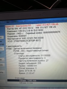

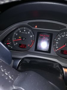

    Всем привет. Вот такая вот ситуация случилась с моим автомобилем audi a6 c6 2.4вариатор. Рычаг акпп перестал включаться. Загорелась ошибка epc. Нажимаю кнопку которая находится под пепельница. Все включается. Снимаю ошибки. Делаю адаптацию коробки и все нормально. Всё работает. Можно и день так ездить. Всё работает. А бывает за день так раз 5 случиться. При этом указатели prds не моргают.и не выделяются.
  5. Egor1980
    Egor1980 Новичок
    4 июл 2018
    3

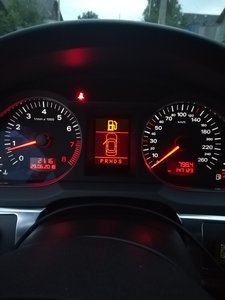

    Добавление. Вот так выглядит прибора с ошибкой

    Здравствуйте! Ауди 2002 a6c5 bdv, коробка fry. На холодную заводится и едет.....минут 20. Затем , начинает мигать PRND, и машина встает. Коробка положение селектора видит, но машина не едет. Остынет, снова едет. Бывает проходит...можно целый день ездить. Но чем дальше, тем реже. Я так понимаю, мозги(не мои, в коробке)) )! Сколько это по деньгам и по времени(снять, пропаять, поставить).

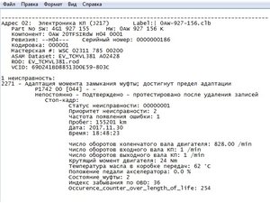

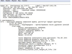

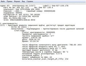

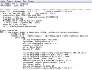

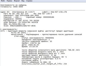

    В продолжении темы - собрал хронологию по ошибке по пределу адаптации с сентября 2017 (после последней замены масла). Снял логи сегодня.
    Такое значение токов адаптации вперёд/назад уже "криминал"? Подтверждает проблему в гидроблоке?
    Раньше значения были немного больше.
    Стоп кадр ошибки 156751 км.
    Сейчас пробег 164200 км.
    Это немного смущает.

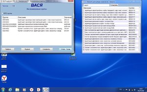

    Сегодня решил сбросить и сделать адаптацию снова.
    Значения: перед 257, зад 204. Адаптировалась быстро.
    Вопросы:
    1. Замена гидроблока решит ли вопрос? Или это просто оттянет время до отказа?
    2. Напомню что ошибка проявляется давно (тысяч 50 км) - может из-за сбоев гидроблока уже начали изнашиваться фрикционы и новый гидроблок через какое то время снова начнёт "глючить" из-за наличия продуктов износа от изношенных фрикционов?
    3. На мою машину замена коробки на вашу после ремонта сколько выйдет? Вроде у вас периодически и новые коробки бывают. У меня установлена 0AW NDL.

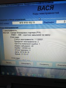

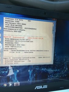

    Ошибка по коробке
    18132 -сигнал блокировки пуска: короткое замыкание на массу
    Р1724-35-10 непостоянное Ауди а6 2002 2,4 бдв
    Бывает с 1 на 2 скорость как будто подпинывает или буксует.но не всегда это происходит. Что подскажете ?

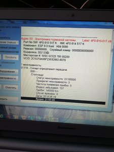

    По совету соседа добрался до платы селектора переключения передач, (первый раз разбирал долго, при этом ставил аккум на зарядку скидывая клеммы). контакты на разъеме чистые, плата тоже, магнитики в шторке оба на месте. Для профилактики подергал жгут приходящий на плату. Когда собрал, подключил и завел - ботинок горел и индикация передач не мигала!, но через минуту все вернулось, и последующие разборы селектора (до корпуса шторки включительно) не помогали.
    Вопрос к уважаемому mitriy и к форумчанам: в эбу ли дело? Если в нем, то можно ли купить его у Вас (с отправкой почтой). Человек умеющий его снять и поставить есть. Сколько по цене? Можно ли эксплуатировать авто в обычном режиме пока жду эбу (машина вполне уверенно держится в потоке, неприятных шумов из коробки не слышу). VIN WAUZZZ8E07A056684
