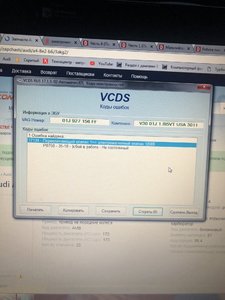

  15. Ххристофор
    Ххристофор Новичок
    13 сен 2016
    1
    Сев. Осетия-Алания респ.
    Audi A4 B6
    Добрый день, Дмитрий. Опишу проблему машина Audi A4 B6 1.8T 2002 г. Передний привод AMB мотор. Несколько дней назад начала тупить коробка. На холодную все работает нормально, когда уже прогревается хорошо машина начинает пинаться. Один раз на панели начали подсвечиваться и мигать все скорости. Т.е P, N, D, R подсвечивались и мигали. Когда прогревается машина когда отпускаешь педаль тормоза машина не трогается и с нажатием на газ трогается с нормальным толчком. Ещё в задней части коробки какой-то странный звук преривыстый, не знаю как объяснить... Я из Южной Осетии мастеров по коробкам здесь нет вообще, спросить не у кого. Сделал диагностику выдаёт ошибку
    «17134 переключающий клапан 1=> электромагнитный клапан 1» фото прикреплю
    В чем может быть причина, можете подсказать?
  16. mitriy
    mitriy Партнеры АК
    23 мар 2006
    6.404
    А8 3.0 D 2011
    Интересная история- "поставили контрактную у официалов". У нас бы их сильно за это наказали.
    Но не важно.
    Эти коробки давно отъездили. В том числе и контрактные. Это капремонт или ремонтная коробка на обмен. С маслом- 85000 р. Гарантия прлгода. Плюс придется менять или удалять внешний филттр на радиаторе
