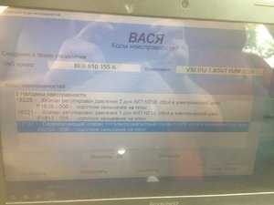

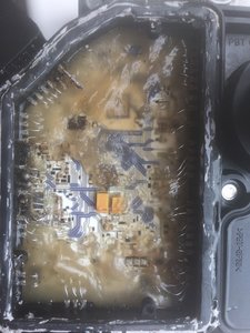

    Добрый день, были ошибки по f125, сняли блок и там оказалось 5 штук отпаявшихся, все их пропаяли, и после установки блока появились куча новых ошибок, передачи вообще не включаются.
    Что к этому привело?
    Возможно ли это исправить?
    Заранее спасибо!

    Как по мне, пайка очень не аккуратная

    Нет , ваш блок не починить, как вы наверное уже догадались. Требуется новый. Цена вопроса 22000, год гарантия. Звоните

    Нет, блок испорчен. Не восстановить. Через одно сообщение выше. То же самое
