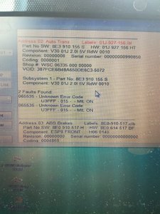

  19. Виктор2890
    Виктор2890 Новичок
    9 май 2018
    13
    Помогите пожалуйста!
    Машина Ауди А4 b7 2.0 alt 130л.с.
    Завожу,проезжаю км 6,с панели приборов пропадает индикация коробки и машина глохнет.Постоит минут 20,появляеся индикация коробки и снова можно завезти и проехать км 6 и все повторяется.
  20. alex00
    alex00 Завсегдатай
    5 окт 2011
    885
    AUDI А6/С6 4F 2.0
    проверь разъм блока управления двигателя на наличия в нем воды, данный кузов славится этим
