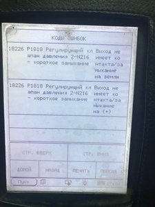

    Добрый день! 4 года назад покупал у Дмитрия ЭБУ коробки. Пару дней назад при включении зажигания мигает строка PRNDS и что-то временами жужжит. Звук типа как у насоса ГУР. Все это происходит пока машина не прогреется до 50-60 градусов, потом весь день такого не наблюдается. В дождливую погоду подобного не наблюдалось вообще. Может где-то контакты или что-то еще. Сегодня был на диагностике. Показало ошибку Р1818. Подскажите, что делать?

    У вас неисправен ЭБУ АКПП. Ремонт 17000 р.,полтора часа работы, год гарантия. Звоните 89166809525
