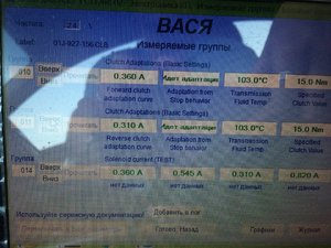

    A6 C7,5
    Коробка имеет такие показания по току через километров 300 после адаптации. Иногда при начале движения и плавном старте как бы буксует сцепление и есть провалы и рывки. После адаптации значения тока приходят к 0,310 А на переднюю и заднюю скорость. В прошлый раз адаптация передней скорости ушла к 0,385 А, задняя так и осталась на 0,310. Рывки беспокоят не часто. К чему готовиться и в чем может быть причина такой адаптации передней скорости? Заранее спасибо!

    Возможно было что-то со старт-стоп, это к коробке не относится. Износ никак нельзя определить. При таком пробеге износа быть не должно, если мотор не чипован.
    Остальное можно проверить. Часто на вашей машине проблемы со страгиванием с места, вяло едет, или провал, или толчок. Это я увижу . Если так- ремонт около 40000р. Новая- от 400000. На разборках- не стоит, попадете

    На чем коробка? Машина какая?
  12. Golden Eagle
    Golden Eagle Участник форума
    20 авг 2011
    397
    A6 C7,5
    Audi A6 2009 2.0 tdi
