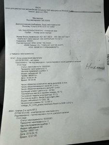

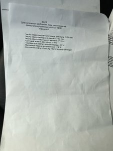

    Всем привет. В течении недели вылазят где-то раз в день две ошибки на экране по ручнику и коробке. Причем если заглушить-не дает завести. А если на заведенной остановиться, припарковаться, включить заднюю, проехать и опять переключить в D то почти сразу пропадает ошибка. Считал ошибки, погуглил-не понятно куда лезть...То ли контакты на ручнике плохие, то ли блок управления коробкой. Подскажите кто чем может.
    Контроллер 01: Двигатель (------CDHB) Описания:| 06H-907-115-CAB.clb
    Номер детали SW: 8K1 907 115 M HW: 8K1 907 115
    Компонент:: 1.8l R4/4V TF H11 0002
    Ревизия: A5H11---
    Кодировка: 0104000C02070058
    Код сервиса:: WSC 06325 000 00000
    ASAM установки: EV_ECM18TFS8K1907115M A01002
    ROD: EV_ECM18TFS_AU48.rod
    VCID: 38753F9083E5258672-806C
    1 Ошибка найдена:
    8172 - Селектор
    P0919 00 [036] - ошибка
    Периодически - Не подтверждено - Проверено после сброса памяти
    Момент неисправности:
    Статус ошибки: 00000001
    Приоритет ошибки: 2
    Частота ошибки: 1
    Пробег:: 179503 km
    Дата: 2018.04.16
    Время: 07:34:05
    Число оборотов коленчатого вала двигателя: 876.00 /min
    Нормированное значение нагрузки: 25.5 %
    Скорость автомобиля: 4 km/h
    Температура охлаждающей жидкости: 99 °C
    Температура воздуха на впуске: 26 °C
    Атмосферное давление: 980 mbar
    Напряжение клеммы 30: 14.512 V
    Индекс забывания по OBD: 40
    Готовность: 0010 0000
    Контроллер 02: АКПП (J217) Описания:| 0AW-927-156.clb
    Номер детали SW: 8K0 927 155 T HW: 0AW 927 156 H
    Компонент:: 0AW 18TFSIRdW H04 0011
    Ревизия: --H04--- Номер лицензии: 0000000195
    Кодировка: 000001
    ASAM установки: EV_TCMVL381 A02017
    ROD: EV_TCMVL381.rod
    VCID: 448D5B60CF2D7166EE-8010
    1 Ошибка найдена:
    2221 - Датчик включенной передачи
    P0706 00 [044] - недостоверный сигнал
    Периодически - Подтверждено - Проверено после сброса памяти
    Приоритет ошибки: 2
    Частота ошибки: 1
    Пробег:: 179503 km
    Дата: 2018.04.16
    Время: 07:34:04
    Число оборотов коленчатого вала двигателя: 860.00 /min
    Число оборотов входного вала КП: 514 /min
    Число оборотов выходного вала КП: 34 /min
    Крутящий момент двигателя: 16 Nm
    Температура масла в коробке передач: 46 °C
    Положение педали акселератора: 0.0 %
    Состояние муфты: 2
    Occurence_counter_over_length_of_life: 3
    Контроллер 03: ABS/ESP (J104) Описания:. 8K0-907-379-V1.clb
    Номер детали SW: 8K0 907 379 BB HW: 8K0 907 379 BB
    Компонент:: ESP8 front H04 0020
    Ревизия: -------- Номер лицензии: --------------
    Кодировка: 050500
    VCID: 7AF1E598F569F796C4-802E
    2 ошибок найдено:
    01315 - Блок управления коробки передач
    013 - Проверте память DTC - Периодически
    Статус ошибки: 00101101
    Приоритет ошибки: 6
    Частота ошибки: 1
    Сброс счетчика: 215
    Пробег:: 179503 km
    Индикация времени: 0
    Дата: 2018.04.16
    Время: 07:34:05
    Прогр.знач-е: 0x0440
    Прогр.знач-е: 0x4006
    Прогр.знач-е: 0x1226
    Прогр.знач-е: 0x26B4
    Прогр.знач-е: 0x00FF
    00473 - Блок управления электромеханического стояночного тормоза(J540)
    Приоритет ошибки: 6
    Частота ошибки: 1
    Сброс счетчика: 215
    Пробег:: 179503 km
    Дата: 2018.04.16
    Время: 07:34:05
    Прогр.знач-е: 0x122E
    Прогр.знач-е: 0x02B4
    Контроллер 05: Допуск и Запуск (J393) Описания:. 8K0-907-064-05.clb
    Номер детали SW: 8K0 907 064 DT HW: 8K0 907 064 DT
    Компонент:: BCM2 1.1 H02 0327
    Ревизия: 00002001
    Кодировка: 010100
    VCID: 050B86648C97886EB9-8050
    Подсистема 1 - Номер детали SW: 8T0 959 754 HW: 8T0 959 754
    Компонент:: FBSAUDIB8 IDG H37 0060
    Номер лицензии: 0509000075841012
    Подсистема 2 - Номер детали SW: 8K0 905 852 D HW: 8K0 905 852 D
    Компонент:: J764 ELV MLB H37 0042
    Номер лицензии: 0210000004271005
    1 Ошибка найдена:
    01330 - Центральный блок управления систем комфорта (J393)
    Приоритет ошибки: 6
    Частота ошибки: 1
    Сброс счетчика: 215
    Пробег:: 179503 km
    Дата: 2018.04.16
    Время: 07:34:10
    Контроллер 09: Центр.Электроника (J519) Описания:. 8K0-907-063.clb
    Номер детали SW: 8K0 907 063 P HW: 8K0 907 063 P
    Компонент:: BCM1 1.0 H25 0380
    Ревизия: 10025001 Номер лицензии: 00000000565999
    Кодировка: 2600D0914034AF010001000300001D0D0F1C430800010141000000
    VCID: 3C7D2380BFDD09A696-8068
    Подсистема 1 - Номер детали SW: 8K1 955 119 A HW: 8T1 955 119 Описания: 1KX-955-119.CLB
    Компонент:: WWS 170110 H06 0070
    Номер лицензии: SWF10010175527
    Кодировка: 00F511
    Подсистема 2 - Номер детали SW: 8K0 955 559 HW: 8K0 955 559 Описания: 8K0-955-559.CLB
    Компонент:: RLS H04 0003
    Номер лицензии: 10754547
    Кодировка: 025028
    Подсистема 3 - Номер детали SW: 8K0 941 531 AL HW: 8K0 941 531 AL
    Компонент:: E1 - LDS H08 0090
    Номер лицензии: 00000000001601100524
    1 Ошибка найдена:
    Приоритет ошибки: 6
    Частота ошибки: 1
    Сброс счетчика: 215
    Пробег:: 179503 km
    Дата: 2018.04.16
    Время: 07:34:00
    Контроллер 46: Блок комфорта (J393) Описания:. 8K0-907-064-46.clb
    Ревизия: 00002001 Номер лицензии: 0126087432
    Кодировка: 01000620003904000130013280000000
    1 Ошибка найдена:
    Приоритет ошибки: 6
    Частота ошибки: 1
    Сброс счетчика: 215
    Пробег:: 179503 km
    Дата: 2018.04.16
    Время: 07:34:10
    Контроллер 53: Электро-ручник (J540) Описания: 8K0-907-801-V1.clb
    Номер детали SW: 8K0 907 801 H HW: 8K0 907 801 H
    Компонент:: EPB Audi B8 H09 0100
    Ревизия: 00000003 Номер лицензии: 00000000547011
    Код сервиса:: WSC 00000 000 00000
    VCID: 346D0BA0978DC1E65E-8060
    1 Ошибка найдена:
    Приоритет ошибки: 4
    Частота ошибки: 1
    Сброс счетчика: 215
    Пробег:: 179503 km
    Дата: 2018.04.16
    Время: 07:34:05
    Напряжение: 14.70 V
    Счетчик: 57
    Скорость: 4.0 km/h
    Прогр.знач-е: 0x02E0
    Прогр.знач-е: 0x0001
    Прогр.знач-е: 0x0101
