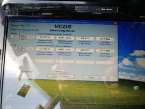

    Здравия всем! Помогите, машина стояла 3 года, до этого официалами по ошибке была установлена контрактная коробка, в итоге проблема была в маховике, после чего машина наездила без проблем 1-2 тыс. км. до остановки двигателя. Я ее купил у друга в не ходячем состоянии и спустя 3 года откапиталил движку, завел, но не как не могу адаптировать мультитроник. При адаптации ВПЕРЕД не адаптируется, НАЗАД адаптируется. При сбросе адаптации сначала машина начинает бодро трогаться сама, но со временем всё хуже и хуже, в итоге дня через 3 вообще перестает трогаться при постановке D, нажимаешь аккуратно газ - трогается, потом провал оборотов, потом поехала и дальше едет без проблем. Если при трогании не аккуратно, и чуть резче на газ нажать то после провала оборотов жёсткий пинок и поехала.. В чем может быть проблема? HELP!
    Ещё вчера заметил небольшой подтек масла на фишке мозгов коробки.
