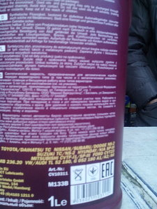

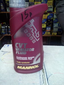

    Дмитрий Здравствуйте! Проконсультируйте пожалуйста, А4 В7 2006г 2,0тд кпп HHF. на холодную едет без проблем, после того как прогреется в режиме D начинает движение очень вяло. поднимаю обороты после подхватывает с задержкой. после переключения и работа коробки идет стабильно без рывков и дерганий до остановки. остановился, опять трогается с задержкой. PPS.Масло менялось давно. замена масла поможет?или готовить деньги на ремонт\замену. и заливать G052180A2 ? или можно Febi 27975 которое поисковик выдает как аналог? сильно не ругайте полный профан в этом деле и проконсультироваться негде......

    HHF -старая коробка, пробеги уже космические, похоже ее ресурс подходит к концу. Никакие простые меры не помогут. Готовьтесь к капремонту.
    Масло феби лучше не лить. Из заменителей лучше mannol cvt или ravenol

    спс за ответ про заменители можно поподробней"маркировки" какие пойдут. заранее Спасибо
    нашел еще такое
    Swag 30927975 подойдет? Манол такой лучше????
  19. mitriy
    mitriy Партнеры АК
    23 мар 2006
    6.404
    А8 3.0 D 2011
    Я же написал.
    Маннол.
    Сваг не стоит
