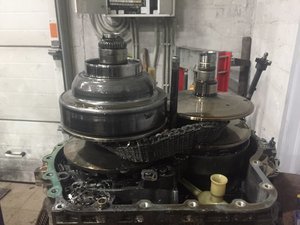

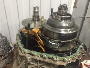

    Дмитрий, скажите, еще можно ездить?) ошибок никаких нет) а если серьезно, как думаете, чинить или на помойку? Заменой конусов/цепи отделаться можно? маюсь в принятии решения: начинать долгострой с 5hp19 кваттро, или чинить варик...
    п.с. кому интересно, так выглядит коробка на пробеге 100к. на трехлитровом моторе. из тревожных симптомов было только пробуксовки после длительного валилова по трассе (километров 500 в жару проедешь и на обгонах начинала буксовать). сдохла же по-тихому, когда разворачивался. надо было немножко в горку задом сдать. в горку поднялась, вперед уже не поехала.

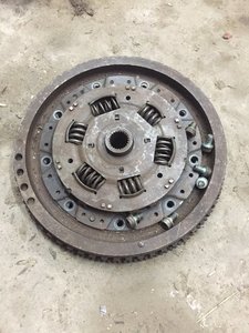

    Добрый вечер! Дмитрий подскажите пожалуйста, у меня проблема при страгивание, как механика с испорченным сцеплением, дергает, а дальше без проблем и как я заметил на горячую только, и при остановке до полной остановки когда машина вот вот остановится дёргает так же как и при страгивание.

    Вот из за этой ерунды может быть?

    у меня Ауди а6 с6 2006 г. Как я понял мультитроник
