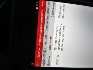

    Дмитрий добрый вечер. Помогите пожалуйста моему другу, у него ауди а4 Б8 дизель 2.0 вариатор. Вот такая ошибка P071700, машина дергается при разгоне

    На сайте multitronic - club, я прочитал что помогла пропайка эбу. Это тот случай?

    При частой замене масла эта коробка ходит больше 300000. ЭБУ сломается скоро, если не чинился. Машины с таким пробегом очень даже попадаются

    Не ясно. Информации не достаточно. Без машины не разберусь. Может быть и мотор и Коробка
