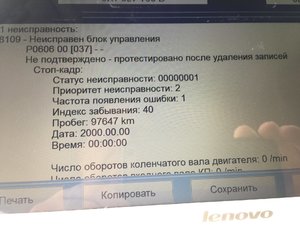

  17. Frenk71
    Frenk71 Новичок
    10 сен 2016
    32
    AUDI A4 ALLROAD 8K 2010
    Здравствуйте. У меня А-4 allroad 2011 года, ремонтируете такие коробки?
    Ошибка такая...
