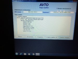

    Дмитрий, еще вопрос, а на моей коробке есть еще и отдельно масло в главной передаче? Я просто пока не до конца разобрался с этой коробкой. Если масло другое, прошу подсказать артикул, если не сложно. У нас просто я не знаю к кому обращаться (сервис), так скажем нет доверия, поэтому придется разбираться самому.
  8. QuEr
    QuEr Новичок
    6 сен 2016
    14
    Audi A4 B8 1.8 TFSI 160 PS
    Дмитрий, нахожусь в СПБ, может знаете здесь кого-нибуть, что может провести диагностику? Либо буду планировать поездку в Москву...

    По вашей ошибке ситуация не однозначная. Скорее всего это механические проблемы в коробке и соответственно капремонт. Да и коробочка у вас подходящая. Все уже отъездили. Скорее всего
