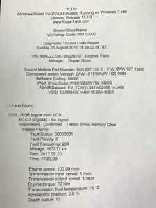

  18. QuEr
    QuEr Новичок
    6 сен 2016
    14
    Audi A4 B8 1.8 TFSI 160 PS
    #11758 QuEr, 20 авг 2017
    Дмитрий, добрый день!
    Авто начало тупить и поддергиваться, особенно при старте или в пробках. Переодически возникает пропадание тяги, машина начинает туго разгонятся, и появляется небольшой гул в салоне. Трогается машина переодически как-бы с рывком, сначала тупит - потом резкое ускорение. Наблюдается не всегда. Обратился в местную компанию для диагностики, выдали следующее (картинка во вложении). Не подскажите, как быть с данной проблемой и к чему готовится? Спасибо!
