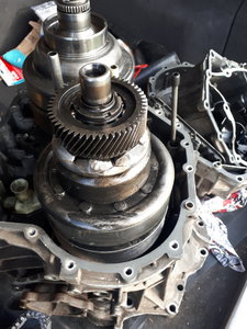

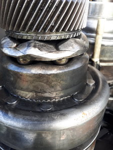

    А6/2.5тди/2001г
    Вот эта штука проскакивает. И цепи тоже хана.
  5. RK88
    RK88 Новичок
    12 дек 2015
    27
    А6/2.5тди/2001г
    Я сам обзвонил и обьездил всё в Латвии. Ваиатор практически не кто не делает. Все предлогают сразу на механику кидать. Это 900евросов примерно. Что бы поченить варик у нас надо вложить 2000-2500. Но таких нет почти ремонтников. Я вот решил сам разобрать и констотировал некоторые поломки.

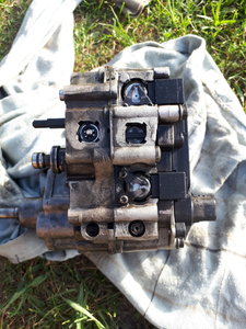

  6. RK88
    RK88 Новичок
    12 дек 2015
    27
    А6/2.5тди/2001г
    Мозг окозался целым
