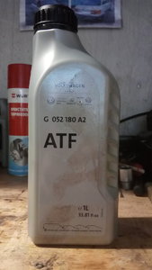

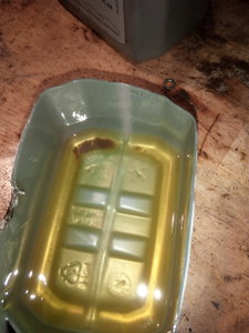

    Дмитрий, здравствуйте. Будет время, ответьте пжлст. по маслу. По каким причинам мог получится этот осадок и на сколько критична ситуация.

  10. mitriy
    mitriy Партнеры АК
    23 мар 2006
    6.404
    А8 3.0 D 2011
    Это нормально. Так бывает. Можно использовать.
