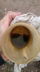

    Здравствуйте, Дмитрий! Машина Audi A4 B8 1.8 FL 2012 г.в., пробег 80 т.км. (CJEB, Multitronic). Как и у многих наблюдается проблема рывков при трогании вперед. Проявляется сильнее, если со скорости практически полностью остановиться и сильнее чем обычно нажать на педаль газа, то обороты подскакивают до 2000-2500 оборотов и, с резким ударом и пробуксовкой, машина едет. Если же трогаться плавно с нуля, то сначала машина рывок не такой сильный и проявляется не в сам момент старта, а где то через полметра, но все же не приятно. Такое ощущение что сцепление сходиться не плавно, в определенный момент подклинивает. Назад трогается идеально, хоть в гору, хоть на бордюр. Масло в коробке поменяно (на фото старое – сильно убитое было?), подушки двигателя заменены, адаптация проведена. Возможна причина в износе каких-то саленойдов в гидроблоке как здесь https://www.drive2.com/b/451149138281669166/ (система сцепления с DSG наверно похожая). Возможно ли обойтись малой кровью – промыть гидроблок, заменить саленойды, сцепление или готовиться к чему-то крупному?

    Аналогий с ДСГ нет. Иногда помогает замена гидроблока, иногда это нормальное поведение машины. Если нужно- звоните, подъезжайте
