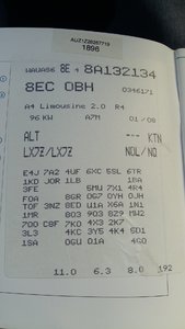

    NDL же написано!
    Масло G052516A2 6 литров

    Добрый день!
    Ауди А4 2013 г.в., 1.8, 170.
    Коробка NDU ( по сервисной ).
    Правильно ли понял, нужно:
    G 052 516 a2 - 6 литров и всё? Пробег 70 тыс. Фильтр менять не надо, если жалоб нет?
    Звонил в СЦ, везде говорят 8 литров и фильтр.
