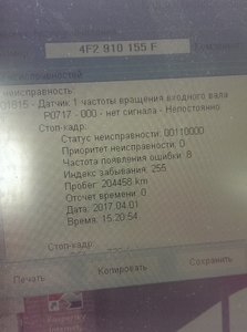

    доброго времени суток всем-появилась и сразу пропала ошибка -о чём это говорит? 2017-04-02 13-34-01.JPG p.s селектор переключения передач не трогал ,машину только завёл -как я понимаю G182 считывает обороты входного вала при движении,на парковке ведь входной вал не вращается он разомкнут за счёт сцепления-почему же тогда комп его опазнал как не рабочий если сигнал с него ещё не поступал,при движении в 007 группе обороты вх вала примерно совпадают с оборотами двигателя.

    Если она четко появилась когда машина стояла, то скорее всего электрическая неисправность ЭБУ, хотя g182 отваливается редко. Повторится- надо смотреть ЭБУ

    а смотреть эбу в области 182 или из за чего то ещё может возникнуть эта ошибка?
