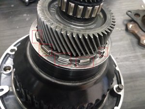

    Дмитрий! Скажите пожалуйста как лечится данная неисправность? Сточило пазы на шайбе и на корпусе планетарного редуктора (на фото красным цветом обведено). Коробка 0AW LLA. Машина "плохо" двигалась задним ходом. Какова цена вопроса?

    Это не имеет никакого отношения к вашей проблеме.И вообще не имеет никакого значения. Сама планетарка крутиться без заеданий? Соберите коробку и не мешайте ей работать

    При включении задней передачи происходили рывки, далее при нажатии педали газа происходил "удар" и машина начинала ехать нормально до первого нажатия педали тормоза, а затем снова всё повторялось. А в чём тогда проблема?
    Мне указали на это и сказали редуктор под замену...

    Обычно это из-за гидроблока
