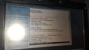

    Здравствуйте Дмитрий! Авто ауди а4 б7 2007 г.в. дизель 2.0, вариатор 01J. На приборной панели горят красным PRNDS. Ошибка P178F. Машина едет как раньше. Что это может быть? какова Стоимость ремонта? Как срочно нужно ремонтировать? 20170314_183136.jpg 20170314_183136.jpg

    У вас автомат, форум по вариаторам

    Это дефект гидроблока. Не чинится. Замена. Чаще выражается в точках машины на интенсивном разгоне.. ремонт в вашем случае- 45000 часа полтора
