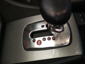

    Добрый день, случилось следующее, отпускаю тормоз загорается ботинок на D N,при этом коробка стала в аварийный режим вперед отказывается ехать, на R перемещается нормально. Когда включаешь драйв, ощущение что ручка селектора не совсем доходит на свое место(подпружинивает), при включении 1234... так же не едет. Вчера удалось поставить машину в гараж при этих симптомах, сегодня не рискнул выезжать. Если долго играться с ней то в итоге трогается в перед но медленно. ЧТО мне с этим теперь делать?

    Спасибо за ответ, Отвез сегодня ее на сто, при приемке сказали что скорее всего компьютер, мастер переключал селектор и пока я ему сам не сказал, что ручка не до конца входит в свое место, он не заметил этого. Может я сгущаю краски, но по моему рычаг не доходит и не нажимает контакт и соответственно не горит на табло буква драйва. Ведь задний ход присутствует, соответственно цепь не порвана, может пронесет. А подскажите есть возможность, к примеру, открутить тросик и просто попереключать селектор? как он себя должен вести при это если нет разрушения в коробке все таки)? А то чувствую нагрузят меня и на эбу и на капиталку в том числе.

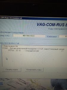

    Всем доброго времени суток!!! Авто а6 с6 4f, cлучилась такая беда, акпп перешла в аварийный режим работы. едет еле еле когда 2500-3000 оборотов. На панели засветилось табло что все передачи включены разом и загорелся индикатор ESP. проверили сканером, выдал ошибку Р0730, ошибку стерли(удалили), но никакого изменения не произошло (еле трогается). Никаких посторонних звуков нет и небыло, коробка снаружи чистая и сухая. При переходе на ручное управление, передачи не повышает. приехал в гости в казахстан и встрял. подскажите что может быть, что еще проверить. может у когото было подобное или кто то сталкивался с таким гемороем.

    Да, можно так сделать. Только не очень удобно.Лучше опустить заднюю часть подрамника, коробка немного опустится, Подлезть рукой сверху коробки, снять ( отщелкнуть) трос и рукой попереключать селектор в коробке,проверяя показания по компьютеру. Если вы не можете механически воткнуть Д, причина 95℅ будет в железе, не эбу

    Ошибка по передаточному отношению.Пробуксовка в самом узле вариатора. Коробка развалилась,без капиталки не обойдетесь

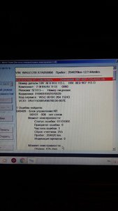

    добрый день!!!проблема такая.audi A4 b7 2006 года вариатор 204000км пробег начала пропадать коробка на ходу едешь едешь и раз коробки нету ни на табло ни в реальности...позвонил другу форумчанину руслану приехал с диагностикой показало вот что... нет связи с коробкой!!!загнал в сервис они пролазили и сказали что хана блоку уп кпп скажите так это...и сколько будут стоить работы у вас все таки хочется делать у специалистов!!!
