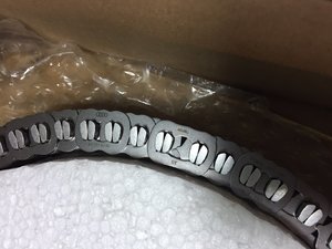

    На фото старая и новая цепь. Я разницы не вижу. Хотя не спорю, может она и есть.
    Отдаю машину на ремонт 2-ой раз. В общем из запчастей, купил цепь, фильтр, датчик скорости – 1ед, т.к. при съёме один сломался, а второй якобы снялся без повреждений.
    И опять мучительно-долгий ремонт, ссылаясь на новогодние праздники и супер тщательный ремонт, машина пробыла у них 25 дней. При вскрытии, сказал что блины цепью не поштрабило. Хотя в заказ-наряде я увидел интересную строку, шлифовка валов 8 часов)) Как мне объяснили, на блинах (дисках) присутсвовала типа выроботка в виде наклёпа. Вот её мол они шлифанули. Я спросил как? Сказали наждачкой.

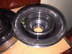

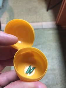

    Через денёк, очень загадочно приглашают приехать к ним на сто, что бы что то продемонстрировать. Приезжаю, достаёт от киндер яйца пластмассовую крышечку, в которой лежит две погрызенные зелёные резинки примерно чуть меньше 1 см (очень похожи от резинок для денег на фото ниже)
    Говорит, что это найдено где то в коробке и это какая та часть уплотнительной резинки от одного из дисков. Стоит она внутри, отвечает за давление. Далее, он типа такую резинку нашёл и данный диск отвезёт спецам, которые аккуратненько разрежут его, поменяют эту резинку, соберут его, заварят и отбалансируют.
    Волнуюсь,,, прошу после разреза диска пригласить меня посмотреть. Падают в стопор, начинаются какие то не понятные отмашки, типа зачем мешать людям работать и тд. Сразу координаты не дают. Потом устраивают как бы спектакль, дают адрес. Приезжаю, там так же сто по ремонту коробок. В столе заказов лежит разрезанный диск, внутри весь покарёжен, погнута по кругу каёмка за которой стоит резинка, даже кусок отломан. Фото диска ниже.
    [​IMG] [​IMG] [​IMG]
    Спрашиваю у них, вам этот диск привезли и где кусок каёмки, был ли он?
    В ответ услышал, что если вам не могут сделать коробку, причём мы тут??)))
    Начинают говорить, что ремонту не подлежит, при сварке оплавятся все резинки. Начинаю не понимать, зачем это всё было делать.
    В итоге, я предлогаю купить новый, отговаривают, мол мы найдём старый. Находят за 150 уе.

    История с диском вообще не понятна, такое впечатление, что диск на фото вообще не мой. Резинка эта, как она вообще оказалась в коробке, когда диск этот заварен.

    разрезанный диск3.JPG разрезанный диск2.JPG старая цепь (6).JPG старая цепь.JPG старая цепь (6).JPG разрезанный диск3.JPG

    По коробке. В чем была пе5рвоначальная проблема-не понятно,информации не хватает. По поводу зеленой резинки- все правильно. она от внутреннего уплотнения тарелки вторичного вала. Происхождение ее однозначно понятно. При снятии тарелки съемником,всегда повреждается,заминается юбочка этого уплотнения и оно разваливается,это от рнего куски. Повредили при предыдущем ремонте. Это будет происходить всегда после снятия этой детали съемником.Только чаще она не умирает сразу,а через 5000 км езды. И ту,что сейчас поставили начнет течь,скоро появятся кратковременные рывки при легком нажатии на газ.Новая деталь не существует,не производится. согласно официальной инструкции по ремонту,эту тарелку снимать нельзя. Но учить когото не собираюсь и доказать чтото вам будет сложно.
    полная заправка коробки- 7.5 литров,при замене масла- 5 литров.Внешний фильтр не причем,вам не нужен
