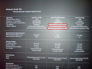

    собственно вопрос...если квато с мутьтитроником не бывает...бывает ли аллроад с ним..?
  13. michфуд
    michфуд Старожил
    12 окт 2005
    15.243
    A4 8E 2,0 01
    Ответ: Мультитроник АКП и все что с ними связано
    нет!!
  14. RedHobbit
    RedHobbit Живу я здесь
    7 июн 2005
    1.224
    HSFN 2,7
    Это ошибка или правда?
    Фото с рекламного буклета новой А4.
