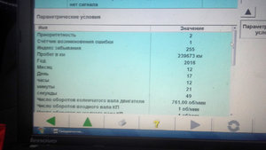

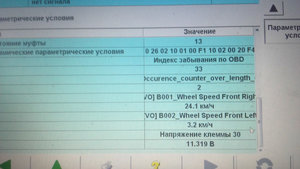

  19. jevgenijs777
    jevgenijs777 Новичок
    22 дек 2016
    1
    Добрый день Дмитрий! С кем вы в Латвии сотрудничаете? Может посоветуете к кому подъехать? Машина Ауди А5 Sportback 2010 г, 2.7Tdi пробег 248 тыс оригинальный. Сегодня при заводке машины загорелось вначале parking brake malfunction (стояла на стояночном тормозе), не могла сняться с тормоза, после выключения и включения зажигания с стояночного тормоза снялась, но загорелось Gearbox malfunction! You can continue driving - и в коробке как будто что то крутится. Выключил опять включил, ошибка не пропала. Проехал километров 5, после выключения опять включил - ошибку больше не показывало. Масло менялось в коробке каждые 60 тыс, проблем не было вообще - не дергалась, не было толчков. Заметил только что при полностью вывернутом руле плохо стартовала с места, бывало что подгазовывать надо, а в горку все нормально. Проверили на ошибки - только одна - P072200. В приложении фото с ошибкой и параметры при которых ошибка возникла. Самое интересное что переднее левое колесо скорость 3,2 км/час а правое 24,1 км/час, хотя ошибки на панели приборов возникли при не подвижной машине. Ошибка отсылает проверить ABS датчик, а абс датчик отправляет проверить датчик частоты вращения вала
