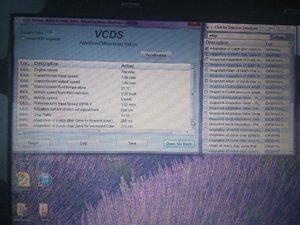

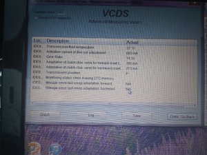

  2. Nurlan460
    Nurlan460 Новичок
    9 фев 2012
    69
    А4/B6 2.0 02г. alt
    через 2 дня снова посмотрел 12 канал, 1 окно 0,810 А, 2 окно 0,685 А.
    рывки на горячую проявляются. что посоветуете? какие действия? входной вал на замену?
  3. mitriy

  4. Nurlan460
    Nurlan460 Новичок
    9 фев 2012
    69
    А4/B6 2.0 02г. alt
    к сожалению машина в 3 тыс км от москвы, хотя бы примерно, чтобы местные мастера не добавили или придумали доп работы
  5. mitriy
    mitriy Партнеры АК
    23 мар 2006
    6.390
    А8 3.0 D 2011
    Вероятно входной вал менять
