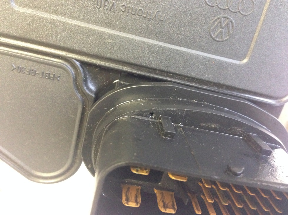

    Номер ЭБУ 2001-2002 года (овальный разъем) никак не читается на крышке. Чтобы его узнать, хочу подключить блок через ВАГ-КОМ "на столе". Достаточно ли для этого подключить следующие пины:
    2 - К-линия на адаптер;
    8,9 - +12В аккумулятора;
    25 - -12В аккумулятора и на общий адаптера?
    Можно ли "на столе" как-то определить исправность контактов F125 внутри блока не вскрывая его?
    Что-то вообще можно узнать полезное о состоянии блока через ВАГ-КОМ и с помощью обычного мультиметра до установки его в коробку?

    Не серьезно.эта лекция не на один час.
    Этих контактов для диагностики хватит

    Дмитрий, ещё пара вопросов, если не трудно...
    - Пока возился с подключением блока из отверстия рядом с разъемом вытекла жидкость - это нормально?
    - Проверил работу F125 путем поднесения намагниченной пластины к каждому из 4-х датчиков, при этом во 2-й группе блоков измерений видел изменения по каждому датчику отдельно (0001, 0010, 0100, 1000) - это же косвенно указывает на то, что контакты F125 не оборваны?

    Это сапун, значит внутри блока есть немного масла. Это не смертельно.
    Датчики f125 часто теряют контакт при нагревании или просто иногда спонтанно

    Последнее мне известно.. Ну хоть есть понятие, что "всё правильно сделал"))) и нет прямых симптомов указывающих на "вскрытие". Поставлю его в надежде, что он более удачный, чем мой..
    Только что обратил внимание, что блок 2006 года (на железке в круге 0|6, а на пластике 0|5), но номер тот же, что и у меня - 01J 927 156 CP (от FSD), разница по ВАГ-СОМ только в WSC - у меня было: WSC 04926, а собираюсь ставить: WSC 04940 - это же не на что не влияет?
    Ок! Вопрос снят. Блок поставил, адаптировали и поехал!)
