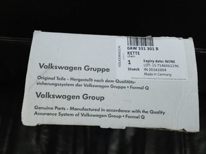

    Вот она. первая в России. Ситуация с 0AW меняется, хотя и не сильно. Видимо скоро и другие внутренние детали выдадут
