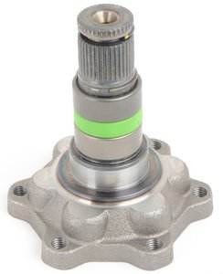

    Здравствуйте, подскажите где можно достать фланец вариатора (A4 B6) левый? Или код?

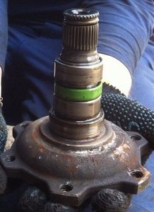

  9. fuzzion
    fuzzion Новичок
    16 авг 2016
    18
    Audi A4 B6 2002 1.8T
    #10789 fuzzion, 26 сен 2016
    Вот такой
    [​IMG][​IMG]
