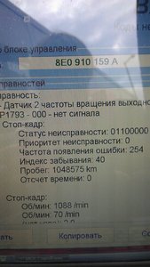

  10. Кавторева
    Кавторева Новичок
    21 май 2016
    2
    Дмитрий, подскажите, пожалуйста, что за ошибка (фото во вложении)? Это к Вам на ремонт? Машина едет более-менее нормально, но плохо "тянет". Только что пережила капремонт двигателя...

  12. mitriy
    mitriy Партнеры АК
    23 мар 2006
    6.398
    А8 3.0 D 2011
    Неисправен ЭБУ. Требуется ремонт.звоните

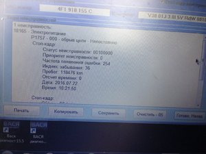

  18. ЕвгенийГершанков
    15 дек 2015
    1
    Audi A6 3.0 CVT 2005
    Добрый день!
    Помогите пожалуйста!
    Появилась у машины проблема- еду по трассе и вдруг машина останавливается и не едет. Ощущение что на нейтраль перешла. Время 4 утра, температура улицы около 20 градусов, т.е. не перегревалась, панель красный не светилась. Постоял около часа и вдруг поехала как ни в чем не бывало. Доехал домой (около 150 км) ничего не происходило. Меняю масло, снимаю ошибку - 18165 Электропитание Р1757-000-обрыв цепи не постоянно. Читаю на форумах что конденсат в разъеме. Снимаю, действительно полный воды. Помыл посушил закрыл и поехал на Москву (1300км). Через 400 км машина останавливается с такими же симптомами. Поднимаю машину на домкрат, снимаю разъем, там масло... немного, но есть. Я в шоке разворачиваюсь домой ехать. Машина едет 30-40 км и останавливается. Стою 40-90 минут, заводится и едет. Короче ехал я эти 400 км сутки :-( Сейчас передвигаюсь по городу 5-8 км и машина останавливается. Масло так и продолжает немного сочиться через разъем! Что делать? Я как понимаю произошла разгерметизация ЭБУ. Можно ли снять его не снимая коробки?! Ошибка одна и таже выскакивает 18165. Ни толчков, ни вибраций у меня не было, всегда все плавно включалось!
