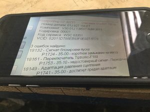

    Дмитрий здравствуйте, после полутора лет и около 20000 пробега после посещения Вас (пропайка контактов и замена масла), вылезли вчера 3 ошибки... после стирания ошибок осталась только адаптация .... Есть предположение что мог вчера при переключении на R чють раньше отпустить тормоз... После чего получил небольшой пинок, отъехал назад, поставил на D и тотчас заглох.... Сегодня кроме периодического загорания всей индикации на щитке всё штатно, авто a4 b6 bfb GEB.
    Ни причин, ни каких либо симптомов небыло, по очущениям что контакты опять шалят...
    Дополняю-после 18 поехал домой, задняя есть, вперёд едет только после 1200 оборотов....

    Добрый вечер! у меня такая же ошибка была 18149 , сегодня ее решил заменой гидроблока и насоса высокого давления

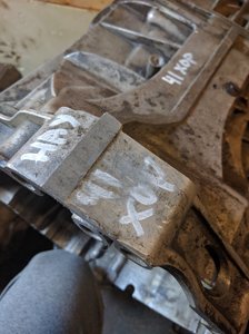

    Номер блока авбит на нем( не всегда).точно-только сканером.номер коробки-саерхуина колоколе.н а фото коробка GWS

    Первая ошибка- иммобилайзер.
    Вторая-шторки селектора в салоне.не важно
    Третья-клинит гидроблок,плохо.п подходит коробка,но может пройти сами на какое-то время .
