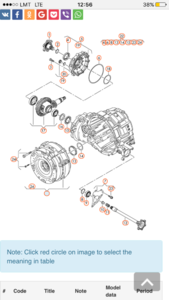

    Коробка 0AW - на картинке тоже она, скажите это подшипник номер 9 и тот что в составе 17 детали - стрекочут на скорости около 50 км и обороташ 1100 ? Реально поменять не снимая коробку?

    нет, они не могут издавать звуки.

    тогда что за подшипники приводных валов... ? и они обычно стрекочут на скорости 40-50 и обороты 1100 ?

    Нет, не стрекочут.
    Приезжайте, скажу что стрекочет.бесплатно
