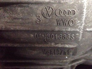

    здравствуите Дмитрии
    можно ли определить коробку по вин номеру
    WAUZZZ8E44A234544
    если да, ставится на ние конкретное эбу или можно применять варианты и какие
    спасибо

    судя по всему коробка GJA. никакие другие эбу не подойдут.смотрите соовтатствие по эльзе,на память 8Е0910155С,
