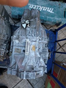

    также лежит красавицаhttp://www.audi-club.ru/forum/showpost.php?p=10897670&postcount=10126
