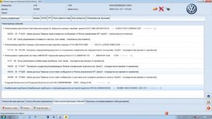

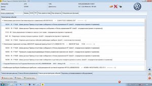

  9. RUS16
    RUS16 Новичок
    18 янв 2012
    18
    A6 2,5TDI AYM 02г
    Дмитрий, доброго времени суток!
    Прошу помочь в моей проблеме.
    Все началось с кратковременных морганий и щелчков "башмака" селектора АКПП во влажную погоду. Дальше больше... На ходу моргал "башмак" и АКПП переходило в нейтральное положение. Остановишься, перезапустишь авто ошибки все пропадают и авто как ни в чем не бывало продолжает ехать. А бывает при перезапуске помимо ошибки ABS загорается EBS, восклицательный знак и авто не реагирует на переключения селектора с P на D или R.
    В один прекрасный день авто перестало запускаться: загораются ABS, EBS, воскл.знак и "башмак" селектора ритмично моргает и щелкает. При этом пытаясь запустить авто стартер крутит с перерывами в ритм селектору.
    Постояв сутки, авто запустилась как ни в чем не бывало и реагировала на переключения селектора, но поработав 10 минут загорелась ошибка EBS, двс начал неровно работать и заглох.
    В одном сервисе электрик говорит - нужно искать коротыш (отвалился провод). Другой электрик - сказал что необходимо вскрывать АКПП.
    Выкладываю коды ошибок сделанные с периодичностью неделя.
    Подскажите симптомы похожи на неисправность вариатора или его ЭБУ?
    Заранее благодарен за ответ.

  12. mitriy
    mitriy Партнеры АК
    23 мар 2006
    6.397
    А8 3.0 D 2011
    Неисправен ЭБУ.Основные проблемы из-за этого. По косвенным признакам,коробка также механически не очень,но это другой вопрос.Обращейтесь если что
  13. RUS16
    RUS16 Новичок
    18 янв 2012
    18
    A6 2,5TDI AYM 02г
    Спасибо, Дмитрий!
    Могу отправить к вам на ремонт ЭБУ?
    И сколько примерно будет стоить восстановление?
    Заранее благодарю за ответ.

  15. mitriy
    mitriy Партнеры АК
    23 мар 2006
    6.397
    А8 3.0 D 2011
    Ремонт снятого блока-10000р., год гарантия, в течении одного дня
