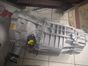

    Появилась абсолютно новая коробка 0AW A4 B8.
    На машину не ставилась, ЭБУ без ВИНа.
    Для двигателя 1.8. Может быть адаптирована нами для любого бензинового двигателя( бесплатно).
    Залита маслом, с новым маховиком.
    Цена 140000 без торга только на обмен.Работы бесплатно,год гарантия.
