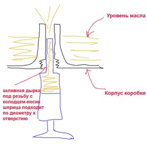

    Объясни поподробней, не въезжаю. Как это на практике. Заливная пробка снизу, и шланчиком шприца надо залить масло в коробку снизу вверх?

    примерно так

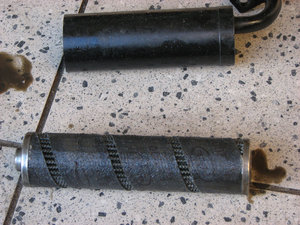

    кстати сфотил фильтр внутри-никакая там не сетка,качественный мелкий картридж с байпасным клапаном внутри

    таки вывод? менять-то надо? :shock:
