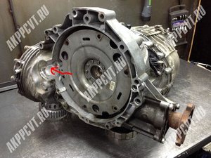

    Имеется авто Audi A4 B8 2008 г.в. на вариаторе 0AW. При замене сальника коленвала обнаружили в плоскости соприкосновения коробки с двигателем, с правой стороны, следы масла. Сказали, что масло течет из сальника редуктора коробки.
    На сколько правильный поставлен диагноз?
    Цена ремонта? Запчасти и работа
    Можно ли так ездить? Какие могут быть последствия?
    Масло в редукторе есть, но ниже нормы - не выливается из сливного отверстия при откручивании сливной пробки.

    во- первых, уровень масла в коробке и в редуктора никак не связаны.
    Откуда именно течет- надо смотреть глазами, могут быть несколько вариантов- с мотора( скорее всего), из контрольного отверстия в коробке, из редуктора, из самой Коробки ,так не разобраться

    Про масло в коробке и редукторе- это я понимаю. Но мне в сервисе сказали, что уровень масла в редукторе нужно контролировать именно так (заливать, пока не потечет из заливного отверстия).
    Следы масла были вот в этой полости (отмечено стрелкой). По виду масло очень похоже на моторное.

    Очень редко может оттуда течь, скорее с мотора.надо масло понюхать- разные запахи моторного,редукторного и атф.
