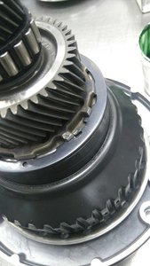

    0AW, 105к пробег, 2008г 1.8 А4
    Вариатор мне дважды за год ремонтировали, в последний раз меняли цепь (сказали достали новую с завода) месяц назад.
    Появился звук Зззззз при ускорениях
    Когда машина останавливается и положение D, то начинает пинаться на месте (не сразу, 2-5сек). На нейтрали не пинает. В движении толчков нет. После 20-30 мин движения пинаться перестает. Когда завожу и еще не поехал, то в D не пинает, только после начала движения.
    Если резко тормозить, то перед самой остановкой тоже подергивает.
    Симптомы чего это? Может программно можно устранить?

    Так же меняли проставочное кольцо

  14. mitriy
    mitriy Партнеры АК
    23 мар 2006
    6.396
    А8 3.0 D 2011
    скорее всего требуется замена гидроблока.
    Но можно ездить и так,коробке не вредит
