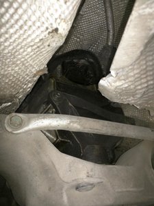

    Доброго времени суток!
    Прежде всего хотел бы выразить огромную благодарность Дмитрию!!! После того как он поставил мне свою обменную коробку(на A4,8E, 1.8t.2002 г.в.), я на ней проехал уже около 40 000 км. и всё ок!(работает идеально, ошибок-нет, толчков,рывков и прочего - нет)
    Но несколько дней назад при замене масла в двигателе, я осматривал машину и заметил запотевание маслом разъёма который подключается к АКПП, и хотелось бы поинтересоваться: "Дмитрий, это опасно? Или с этим можно ездить? Что это такое вообще? Или лучше сразу к Вам и устранять это?)" И когда(на каком пробеге) лучше заменить масло?

  8. mitriy
    mitriy Партнеры АК
    23 мар 2006
    6.405
    А8 3.0 D 2011
    Похоже на проблему с входным валом.
    Ремонт 32000 р.
    Но нужны уточнения,если нужно - звоните

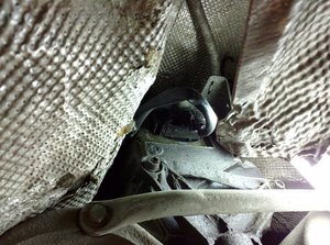

    Здравствуйте дамы и господа! Я совсем недавно приобрел Audi A6 С6. Есть небольшая или большая проблема, которая меня если честно напрягает! Прошу помощи разобраться!!
    Немного о машине:
    Audi A6 C6 с двигателем 2.8 FSI 190 л.с. 2010 года (модельный 2011) с пробегом 76 000 км. (реальный)
    Собственно проблема:
    Завожу машину (либо с утра перед поездкой на работу либо вечером после работы), как завел появляется сразу же вибрация! Стою как всегда минут 5-10 и начинаю движение. Спустя минут 20-25 вибрация немного затихает, а минут через 40-50 вибрации совсем нет и наступает абсолютный комфорт в автомобиле! И так каждый день!
    Вот собственно такая проблема. Не могу понять то, что вибрация полностью пропадает через 40-50 минут! Все переключения P, R, N, D, S плавные, толчков и дерганий нет. В моем понятии либо она есть либо ее нет, а тут что то не могу понять! В моем сервисе мужики говорят типо это нормально, пока масло везде прогреется и т.д.. Другой мужик позвонил своему знакомому какому то, так тот сказал, что такого не должно быть, якобы есть в этих машинах какие то гидравлические опоры коробки и возможно смотреть их! Но когда делали ТО всю ее смотрели и ничего не было обнаружено подозрительного! Сказали подушки целые! Предыдущий хозяин на 60 000 км. сказал, что менял масло в вариаторе у официалов, но в моем сервисе предположили (у них есть знакомые которые работают у официалов и рассказывают что и как делают там), что официалы могли и не поменять масло так как оно дорогое и продают его другим и не меняют!! В итоге предложили поменять масло! Или может ресурс подходит у вариатора, что очень не хотелось бы?( Я не знаю как ездил предыдущий хозяин! Я езжу спокойно, плавный разгон и быстро не езжу!
    Да, кстати, ТО делал 50 км. назад! Меняли масло в двигателе, свечи, все фильтра!
    Заправляюсь на Газпромнефть (предыдущий владелец тоже там заправлялся), да и я на всех машинах своих заправлялся там!
    Вот собственно такая проблема((( Может кто нибудь знает в чем проблема? Может действительно нужно времени пока все там внутри прогреется?
    Спасибо за уделенное время! Сергей!
