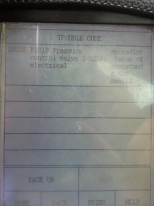

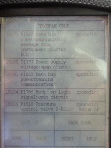

    Здравствуйте Дмитрий!
    Ауди А6 С5 2001 г.в. 2.4 с мультом, проблема такая: При движении в основном на малой скорости на перекрёстках, внезапно загараются все индикаторы АКП на щитке приборов и машина перестаёт ехать. После этого заглушив машину, снова заводишь на щитке становится всё нормально(не всегда с первого раза) включаешь D или R но машина не стартует так как должно быть, жмёшь газ а она трогается с места очень туго, проехав 5м машина как будто от чего то отцепляется и начинает абсолютно нормально ехать и всё это всегда на горячую. Сканер показал следующие ошибки
    (18270 P1862/18165 P1757/18031 P1623/18194 P1786/ 18226 P1818/ 18270 P1862)
    фото во вложении, завтра погоню к человеку для разбора полётов он особо в мультах тоже не спец. Хотелось бы услышать Ваше предположение где искать причину, при том что ЭБУ пропаевался уже 2 раза по ошибке датчика F125. Заранее благодарен!
