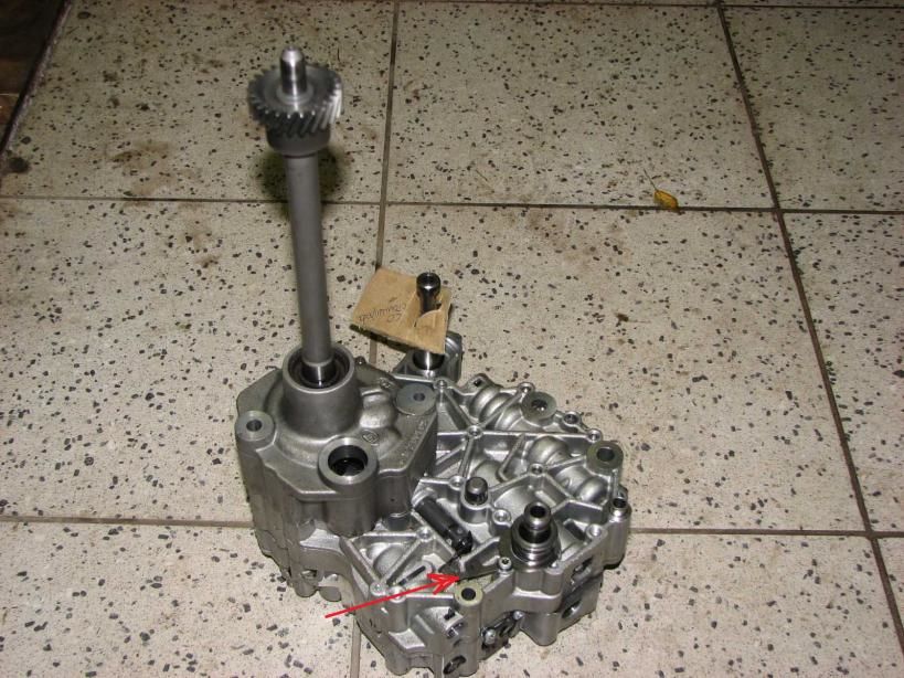

    Нет,такого нету. И честно говоря,нет шансов запустить старую гидравлику.Там другие проблемы

    Вывод сделали много лет назад. Проблемы с этими гидравликами известны, решения нет.Даже развертки и рем.поршни Sonnax не рабо тают
