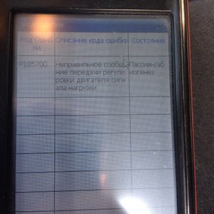

    Здравствуйте Дмитрий, а4 1.8 т 2011г.в , вариатор , после прогрева медленный разгон( тупит ) с места , на скорости все отлично .Хотелось услышать предварительный диагноз ,скрин с сканера прилагаю,ошибка в блоке коробки ,удалить не получается.Заранее признателен.

  6. mitriy
    mitriy Партнеры АК
    23 мар 2006
    6.405
    А8 3.0 D 2011
    вас уже двое.
    http://multitronic-club.ru/forum/viewtopic.php?f=3&t=12334
    Не похоже на коробку,надо смотреть внимательно мотор

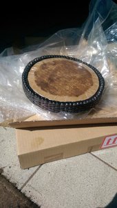

  9. mitriy
    mitriy Партнеры АК
    23 мар 2006
    6.405
    А8 3.0 D 2011
    Невероятная новость.
    Специалисты оценят.
    Впервые появились новые оригинальные цепи на 0AW.
    Маркировка LUK №...( цепи и всю внутрянку на мультитроники делает LUK).Нормера Ауди нет,официально не поставляются.
    ( Не узкая цепь от 01J(01J331301bq)- она похожа,но короче на 16 мм,
    ставить на 0AW нельзя)
    Ограниченное количество,много не будет,очень сложный источник.
    Цена 700 долларов по курсу.

  12. dima822
    dima822 Участник форума
    10 фев 2010
    210
    A4/B8 1.8T 12г.
    Не уверен , у меня ошибка не удаляется ,во вторник еду к официалам , по результату отпишусь
