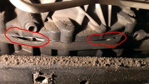

  8. aids3
    aids3 Участник форума
    17 июл 2012
    492
    Allroad 2007 2.7
    Добрый день.
    Дмитрий, может Вы мне поможите?
    Срочно нужен "коробас", на моей появилась трещина, гонит масло прилично.
    Код вроде такой - ZF6HP19A
    Машина:
    Audi A6 Av. qu. 2,7 TDI allro
    Вин - WAUZZZ4F77N123952
    Тип шасси - 4FH09L
    год - 2007
    мотор - BPP
    коробка - JMP
    привод осей - 6A
    "Варить" вроде говорят, что будт уже не то....
    Нужен ценник контрактной или перебранной с гарантией.
    Может у кого был какой опыт, буду признателен любым координатам и советам....
    Писать в личку.
    Спасибо.

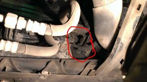

  9. kae82
    kae82 Новичок
    21 фев 2015
    40
    A4/b8 1.8TFSI 2008
    #9049 kae82, 30 апр 2015
    Знающие люди подскажите, осматривал коробку и обнаружил: 1) в месте соединения коробки-мотора есть какие то зазоры такое ощущение что коробка не от туда и должна быть другой формы, так ли это?. 2) на магистрали (вроде от коробки) масляный налет с грязюкой. Машина А4 2008г 1.8

  11. mitriy
    mitriy Партнеры АК
    23 мар 2006
    6.405
    А8 3.0 D 2011
    да,
    масло G052516A2

  12. mitriy
    mitriy Партнеры АК
    23 мар 2006
    6.405
    А8 3.0 D 2011
    У вас автомат,не мульт.
    Корпус от вашей коробки- не дефицит
  13. mitriy
    mitriy Партнеры АК
    23 мар 2006
    6.405
    А8 3.0 D 2011
    1.все в порядке
    2.Поменять уплотнительное кольцо нижней трубки в месте вхождения в радиатор

  15. kae82
    kae82 Новичок
    21 фев 2015
    40
    A4/b8 1.8TFSI 2008
    Артикул этого уплотнительного кольца не знаете? а то что то на экзисте не нашел.
