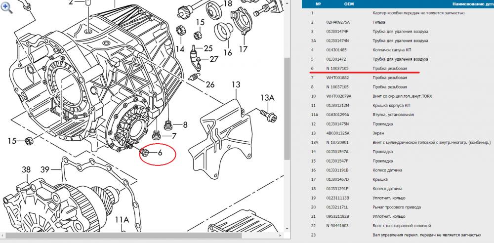

    мужики подскажите что за пробка на фото под номером 6 и что туда заливается ?

  4. Seregaa
    Seregaa Bad e-mail
    19 июн 2011
    55
    Q5 2.0 TFSI
    Заливная, она же контрольная масла в редукторе.
  5. саша д
    саша д Участник форума
    4 июл 2014
    287
    А4/В7 2.5 BDG 05 г
    ух ты а что туда надо доливать если что ?
