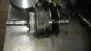

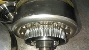

    Дмитрий, разобрал коробку, а там вот такая вот беда, это может быть причиной дергания АКПП при трогании ?
    Зубья на валу на половину слизаны
    Это единственная проблема, которую нашли мастера

    не знаю в чем причина дерганеья,но теперь (после разборки) копите деньги на гидроблок,старый скорее всего не поедет

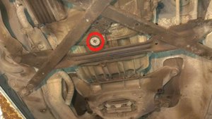

    Хотел посмотреть на масло, но вот обнаружил только одну пробку, это сливная? где тогда заливная? маркировка на коробе OAW301...дальше цифры различаются на разных частях коробки.
  6. саша д
    саша д Участник форума
    4 июл 2014
    287
    А4/В7 2.5 BDG 05 г
    это и есть и сливная и заливная 2 в 1

    если ее вывернуть масло не побежит?

    Как старый не поедет ? Я его покупал новым у официалов, 1000 км назад, перед первым ремонтом АКПП :shock:

    Нет, не побежит.

    Побежит, если двигатель не запустить и не поставить на передачу:nod:

    Нет, не побежит, а потечет.:laugh:

    я уже ничего не пойму причем тут двигатель, передача, и как эта пробка работает. Я считал что ее выкрутишь ничего вытекать не должно и там далее выкручиваешь полую трубку чтобы слить. Не так?

    http://multitronic-club.ru/stati/noviy-variator-new/

    Выкрутишь пробку на не работающем двигателе сольется не более 2 литров.
    Далее выдергиваешь трубку - сольется все остальное.
    При заправке маслом с вставленной трубкой на не работающем двигателе войдет около 5 литров масла. Далее запускаешь двигатель, ставишь на передачу, войдет еще около 2 литров. Закручиваешь пробку и только потом глушишь двигатель.:hi:

    Интересный у вас расчет,но не совсем правильный.
    На самом деле так
    Сливается и соответственно заливается не более 6 литров, около 5 с половиной.
    Со вставленным носиком сольется до литра,может вообще ничего не слиться,
    идеальный объем заправки-когда с носиком на заведенной машине на передаче при температуре около 40 градусов масло не течет .
    Но разница на заведенном моторе и нет- грамм 300, разница на холодную и горячую- грамм 300,
    это все в пределах нормы,коробке плюс минус 2 литра безразлично.
